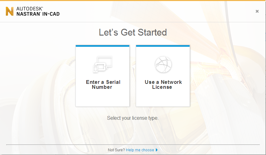

  3. 激活 Autodesk Nastran In-CAD 2017 的步骤
    1. 启动 Autodesk Inventor 或 SolidWorks。
    2. 确保 Autodesk Nastran In-CAD 2017 附加模块在程序的附加模块管理器中处于选中(启用)状态。
    3. 打开新文档以开始许可和激活过程。依次单击“文件”“新建”“快速入门”(LGS) 窗口将显示:
    4. 对于单机许可,请单击“输入序列号”。对于浮动(网络)许可,请单击“使用网络许可”
    5. 如果您有网络许可,请输入端口号和服务器名称,格式为 port@servername。可能需要使用服务器 IP 地址取代服务器名称。使用 IP 地址可以解决域名服务 (DNS) 名称解析问题。
      单机许可需要您输入 Autodesk In-CAD 序列号和产品密钥。
    6. 如果您在连接到服务器和获取许可时遇到问题,可能需要添加系统环境变量:FLEXLM_TIMEOUT,其中变量值设置为 15000000。超时值以微秒为单位,所以此值表示 1.5 秒的超时间隔。在 VPN 连接和较慢的广域网上,默认超时(无指定的系统变量)通常不足。如果仍存在问题,请进一步提高超时值。
      注: 您还可以将此变量设置为用户环境变量。使之成为系统变量的好处是可将其应用于登录到工作站的任何用户。在多用户环境中,您将需要在每个用户配置文件中定义用户变量。
    7. 使用您的 Autodesk 用户 ID 帐户登录。如果您没有帐户,可以在此处创建一个:https://accounts.autodesk.com/
