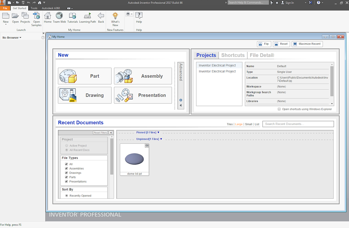

  3. 创建新的 CAD 文档,或打开现有文档,以启动许可和激活过程。
    1. 例如,依次单击“文件”“新建”“快速入门”(LGS) 窗口将显示:
    2. 根据您的许可类型,单击“输入序列号”(对于单机许可)或“使用网络许可”

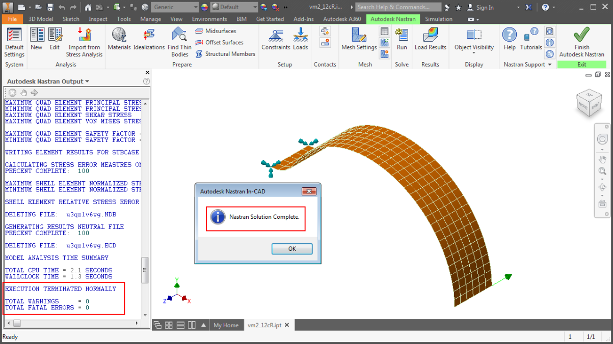

测试 Autodesk Nastran In-CAD 安装
在成功安装 Autodesk Nastran In-CAD 后,应测试安装。
从 Autodesk Inventor 运行 Autodesk Nastran In-CAD:
现在,您可以通过使用 Autodesk Inventor Standard 或 Professional 测试 Autodesk Nastran In-CAD。
  1. 从 Windows“开始”菜单启动 Autodesk Inventor。例如,依次单击“开始”“所有程序”“Autodesk”“Autodesk Inventor 20xx”“Autodesk Inventor Professional 20xx”
  2. 打开文件夹 C:\Users\Public\Public Documents\Autodesk\Nastran In-CAD 20xx\Verification Models\en-us 中的 vm2_12cR.ipt 文件。
  3. 选择“环境”按钮,然后单击“Autodesk Nastran In-CAD”
  4. Autodesk Nastran 功能区栏选择“运行”按钮来运行该模型。Autodesk Nastran In-CAD 解算器终止时不应显示任何错误或警告消息,如下图所示:
    注: 请确保在以管理员身份登录时一切正常。

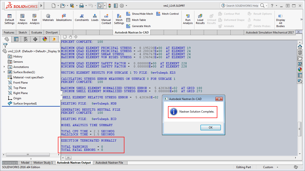

从 SolidWorks 运行 Autodesk Nastran In-CAD:
现在,您可以通过使用 SolidWorks 测试 Autodesk Nastran In-CAD。
  1. 从 Windows“开始”菜单启动 SolidWorks。例如,依次单击“开始”“所有程序”“SolidWorks 20xx”“SolidWorks 20xx x64 Edition”
  2. 打开文件夹 C:\Users\Public\Public Documents\Autodesk\Nastran In-CAD 20xx\Verification Models\en-us 中的 vm2_12cR.SLDPRT 文件。
  3. 请转到 CommandManager(功能区)的“Autodesk Nastran In-CAD”选项卡。
  4. 单击“运行分析”。Autodesk Nastran In-CAD 解算器终止时不应显示任何错误或警告消息,如下图所示:
