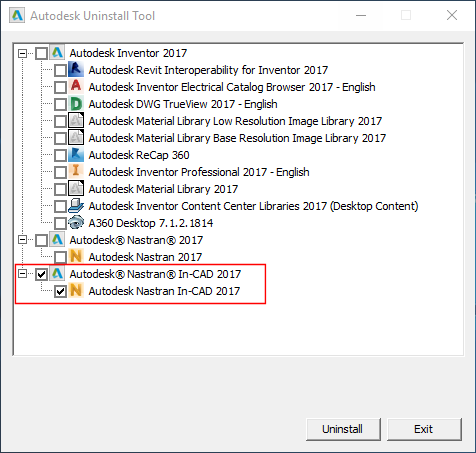

  1. 通过 Autodesk 卸载工具:
    1. Windows 7 中,单击“开始”按钮。
    2. 单击“所有程序”
    3. 展开“Autodesk”,然后单击“卸载工具”
    4. 选中“Autodesk Nastran In-CAD 20xx”旁边的框。
    5. 单击“卸载”
    6. 单击“退出”关闭卸载工具。
    7. Windows 8、8.1 和 10 上,搜索“卸载工具”,然后按照上述步骤 4 和 5 进行操作。

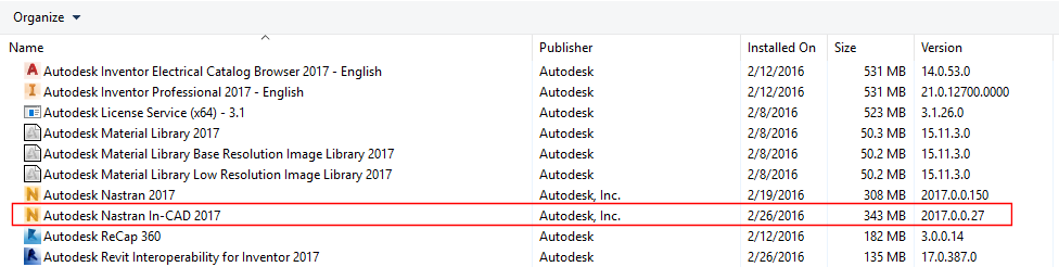

  2. 通过 Windows 控制面板:
    1. 转到 Windows“控制面板”,找到管理“程序和功能”的小程序,然后单击来运行它。
    2. 选择“Autodesk Nastran In-CAD 20xx”组件。
    3. 单击“卸载”
