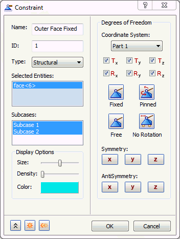

施加约束
  1. 在树视图中,在“子工况 1”下的“约束”上单击鼠标右键,然后选择“新建”
  2. 将约束重命名为“固定的外部面”
  3. 在 Autodesk Nastran In-CAD 中对模型进行定向,以便可以清楚地查看和拾取最外侧的上表面。
  4. 确保在“子工况”列表中选择“子工况 1”“子工况 2”。子工况 2 用于特征值分析。
  5. 接受默认设置,然后单击“确定”以创建固定约束。
