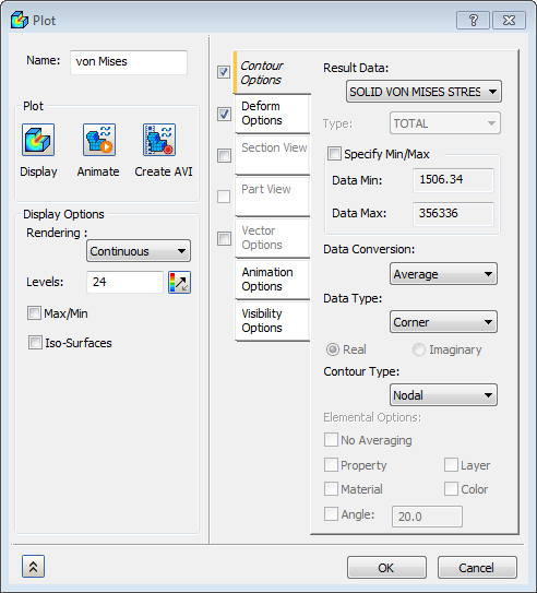

- 求解完成后,Autodesk Nastran In-CAD 将加载结果。
- 在树视图中的“结果”下,在“Von Mises”上单击鼠标右键,然后选择“编辑”。
- 取消选中“显示选项”下的“最大/最小”。在“变形选项”部分中,选择“实际”以查看实际的位移。将“轮廓选项”下的“结果数据”更改为“SOLID VON MISES STRESS”。在“可见性选项”部分中选择“全部隐藏”,然后单击“显示”。

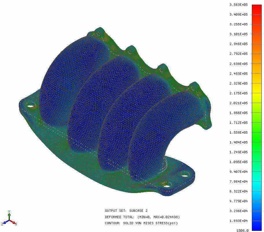

- 结果应如下所示。
排气歧管的传热和热应力分析至此结束。
下面总结了所涵盖的主要主题:
- 如何创建热边界条件 – 对流和热通量。
- 如何使用先前分析的输出结果设置热载荷以运行热应力分析。
- 如何对热应力结果进行后处理。
