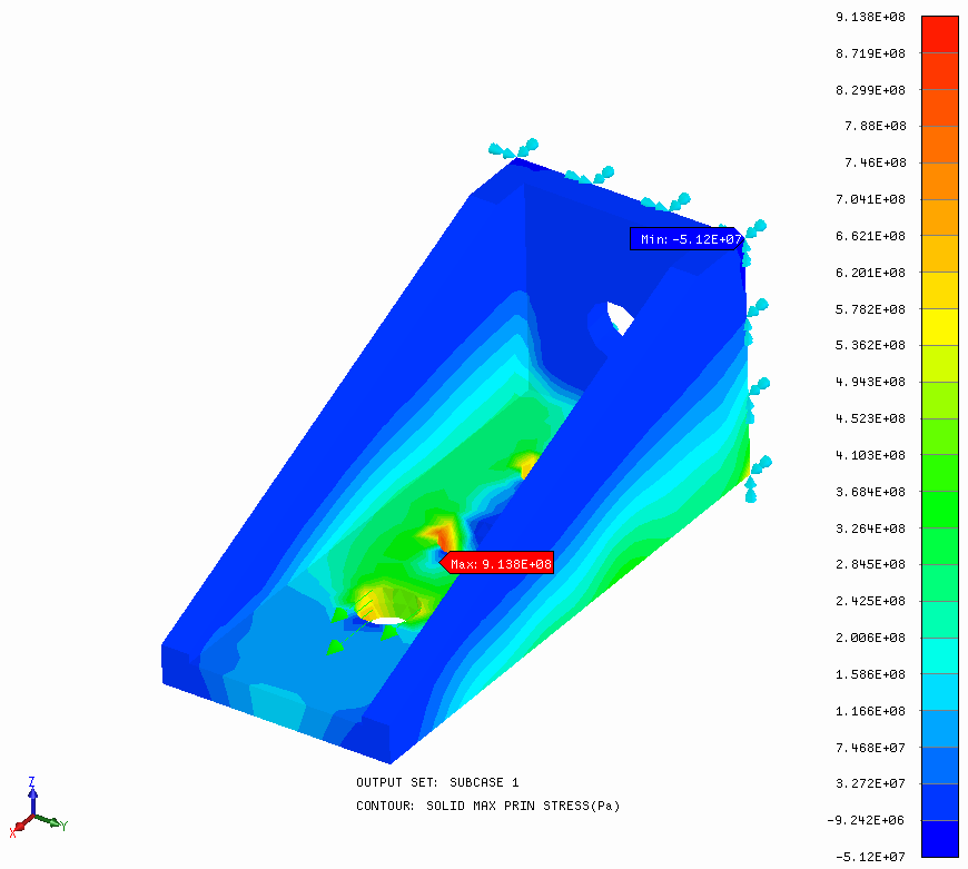

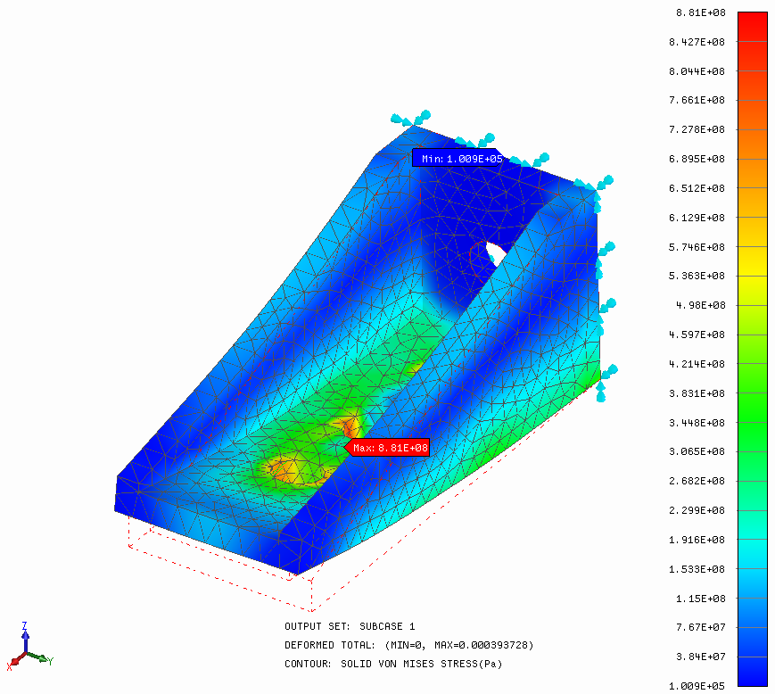

显示 Von Mises 应力
  1. 双击 Von Mises 图。

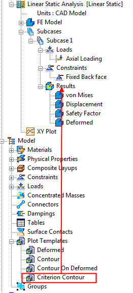

  2. 从树的“图模板”部分将“标准轮廓”模板拖放到“结果”上,如下图所示。
  3. 模板将放置在“子工况 1”“结果”的底部。

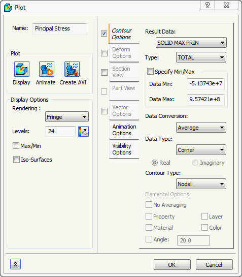

  4. 在新模板上单击鼠标右键,然后选择“编辑”以更改图中的某些设置。
  5. 进行更改,以使对话框如下所示。将“名称”更改为“主应力。关闭“单元边”“最大/最小”,并将“结果数据”下拉菜单更改为 SOLID MAX PRIN
  6. 单击“显示”按钮。
  7. 单击“确定”
