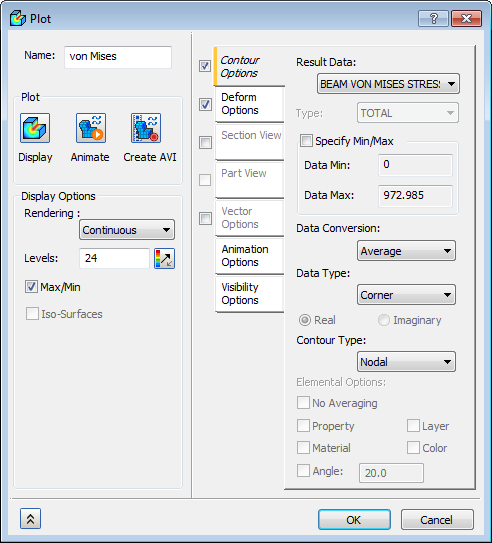

在
“子工况 1”
下的
“Von Mises”
上单击鼠标右键,然后选择
“编辑”
为
“轮廓选项”
下的
“结果数据”
选择
“BEAM VON MISES”
确保选中
“变形选项”
和
“轮廓选项”
单击
“显示”
按钮以绘制轮廓。

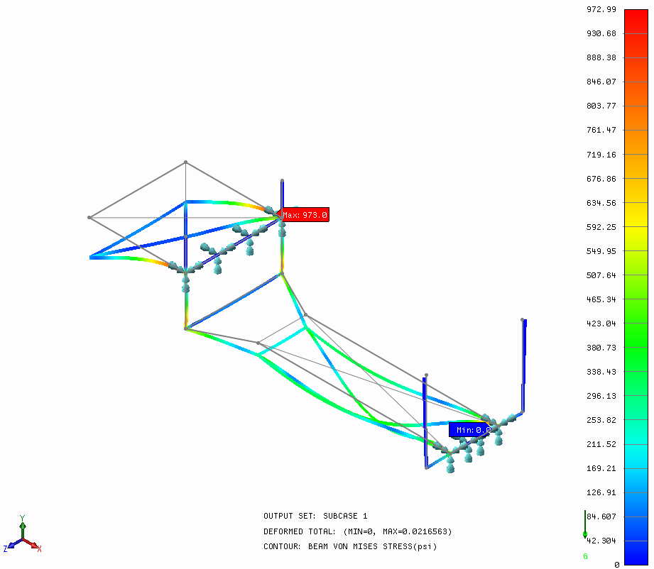

使用杆单元和梁单元的拖车框架的线性静力分析至此结束。
下面总结了所涵盖的主要主题:
运行杆/梁结构的分析。
使用结构构件创建线单元物理属性。
使用重力载荷。
绘制梁图。
