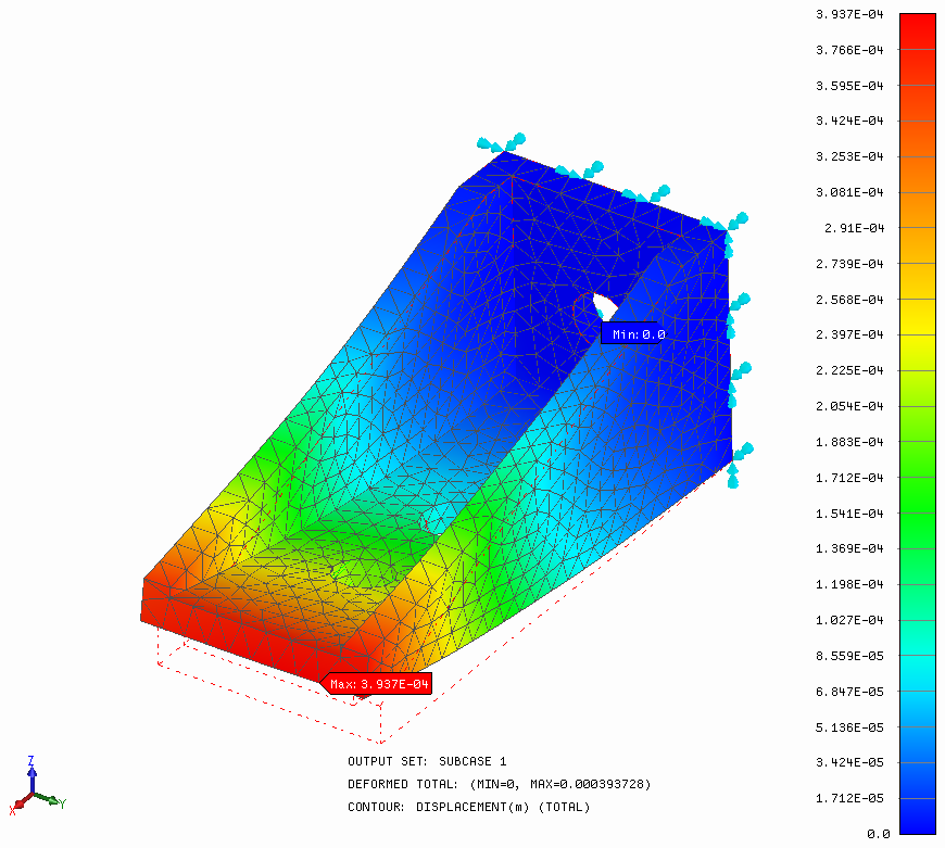

双击
“子工况 1”
下的
“位移”
图。这将显示变形几何体上总位移的轮廓。

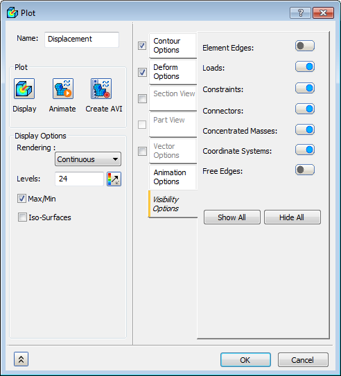

现在,在
“位移”
上单击鼠标右键,然后选择
“编辑”
。选择
“可见性选项”
选项卡,然后将
“单元边”
按钮设置为
“关闭”
。单击
“确定”
输出描述:
关于轮廓图的有用信息显示在模型区域底部。
第一行描述所显示的输出集。
第二行提供变形矢量的详细信息。在此例中,为总变形(最大值约为 0.0004 米)。
第三行描述所显示的轮廓。在此例中,为总位移。尝试在树视图中再次双击轮廓图。显示将切换回未变形的网格图。
