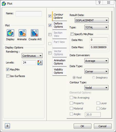

- 在“结果”上单击鼠标右键,然后选择“新建”。
- 下图显示默认的模板选项。
- 可以在对话框窗口的左侧为图命名以及选中或取消选中各种显示类型。
- 在“轮廓选项”部分中,可以选择显示“结果数据”。通过选中“指定最小/最大”复选框,可以调整“数据最大值”和“数据最小值”,从而修改轮廓图。
- 在“变形选项”部分中,可以选择显示不同的变形“矢量”选项。“变形比例”可以设置为“百分比”或“实际”。
- 可以使用各种“渲染”类型,如“连续”、“镶边”等。

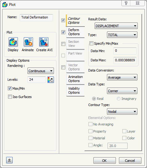

- 将顶部的“名称”更改为“总变形”。
- 单击“确定”。
结果图描述:
- 如果“名称”框为空,则在您单击“确定”时,系统会自动添加“结果”矢量名称。
