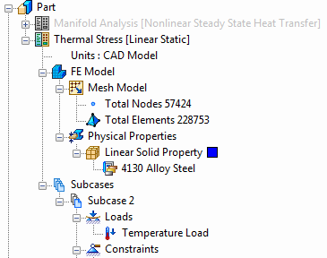

施加载荷
  1. “子工况 2”下的“载荷”上单击鼠标右键,然后选择“新建”
  2. “名称”更改为“温度载荷”
  3. “类型”更改为“从输出”
  4. “载荷定义”部分中单击与“结果文件”相对应的浏览按钮。导航至 FNO 文件的位置,该文件是在运行非线性稳态传热分析后生成的。例如,C:\Users\Public\Documents\Autodesk\Nastran In-CAD 2016\Tutorial\en-us\ISolidWorks 文件夹。然后,打开 Manifold Analysis.FNO
  5. “加载”对话框显示“1..INCR 1, LOAD=1.0”已选择为 “输出集”并且“温度”已选择为“节点载荷”,如下所示。
  6. 单击“确定”以完成来自输出的温度载荷的载荷定义。
