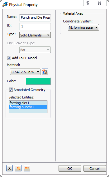

定义单元属性
在树视图中的
“物理属性”
上单击鼠标右键,然后选择
“新建”
将
“名称”
更改为
“冲压和模具属性”
从
“类型”
下拉菜单中选择
“实体单元”
选中
“关联的几何体”
,然后选择
成型模具
和
成型冲压
零件。
确保从
“材料”
下拉菜单中选择
“Ti-5Al-2.5 Sn 锻铸件”
单击
“新建”
按钮。

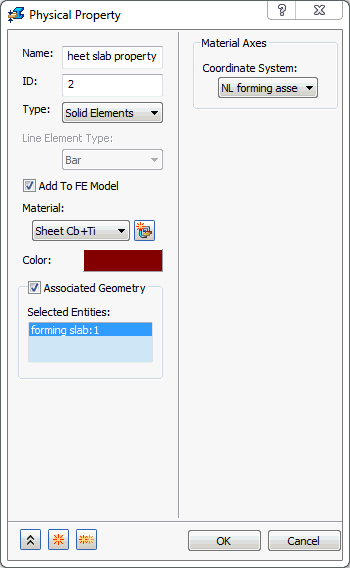

将第二个属性命名为
“板坯属性”
从
“类型”
下拉菜单中选择
“实体单元”
选中
“关联的几何体”
,然后选择
“成型板坯”
确保从
“材料”
下拉菜单中选择
“Cb+Ti 板材”
单击
“确定”
以创建物理属性。
