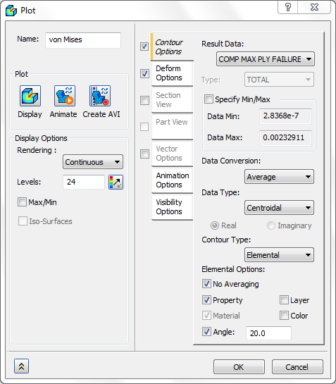

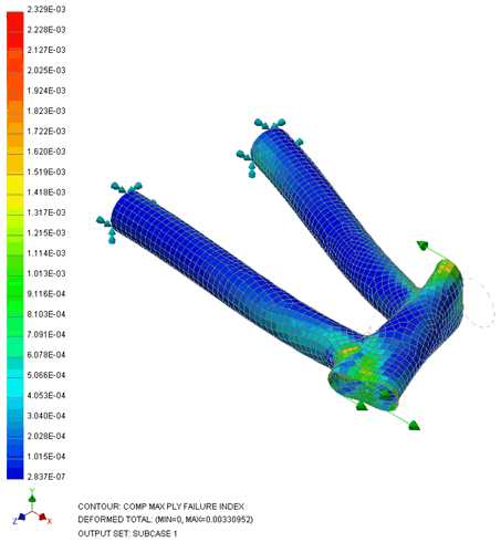

    1. COMP MAX PLY FAILURE INDEX
      1. “结果”下的“Von Mises”上单击鼠标右键,然后选择“编辑”
      2. “轮廓选项”下的“结果数据”选择“COMP MAX PLY FAIL INDEX”。确保选中“变形”“轮廓”
      3. “数据类型”下拉菜单更改为“质心”,将“轮廓类型”下拉菜单更改为“单元”,选中“不进行平均”复选框。
      4. 取消选中“显示选项”下的“最大/最小”
      5. 单击“显示”
      6. 单击“确定”
        此结果输出矢量显示每个单元上出现的最大失效指数(使用“斜坡”复合失效理论计算)。当失效指数超过 1.0 时,预计第一层将失效,这意味着至少有一层已失效。当失效指数小于 1.0 时,预计没有失效发生。

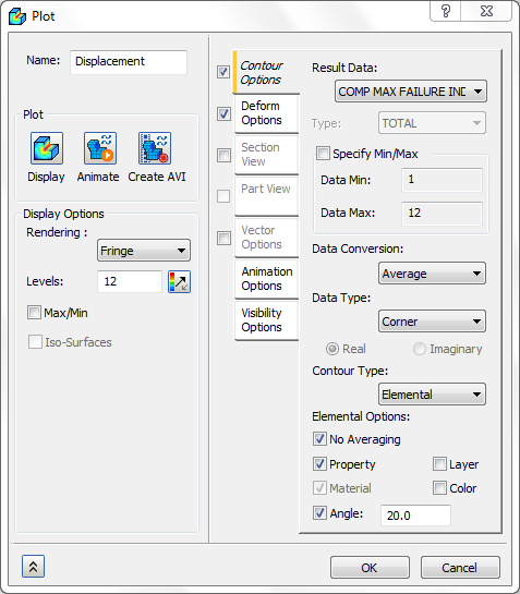

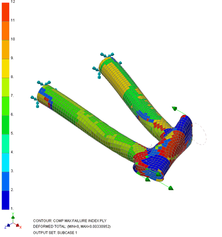

    2. COMP MAX FAILURE INDEX PLY
      1. 右键单击“位移”,然后选择“编辑”
      2. “结果数据”更改为“COMP MAX FAILURE INDEX PLY”
      3. “级别”24 更改为 12
      4. “渲染”更改为“镶边”
      5. 取消选中“显示选项”下的“最大/最小”
      6. 单击“显示”
      7. 单击“确定”
        COMP MAX FAILURE INDEX PLY 表示哪一层最严重且具有最高失效指数。

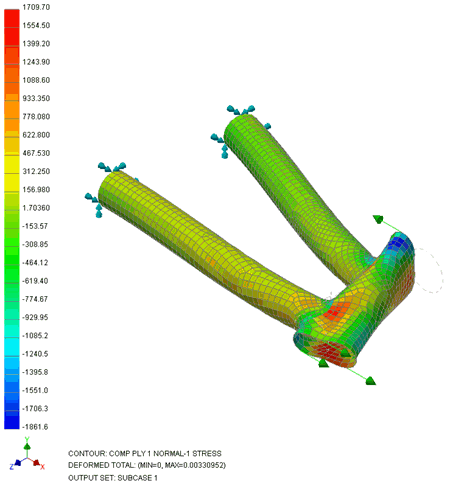

    3. COMP PLY 1 NORMAL-1
      2. “结果数据”更改为“COMP PLY 1 NORMAL-1 STRESS”
      3. “级别”12 更改为 24,将“渲染”更改为“连续”
      4. 单击“显示”
      5. 单击“确定”
        COMP PLY 1 NORMAL–1 STRESS 是沿着层 1 的纤维方向的应力。COMP PLY 1 NORMAL-2 STRESS 是沿着层 1 的横切纤维方向的应力。
