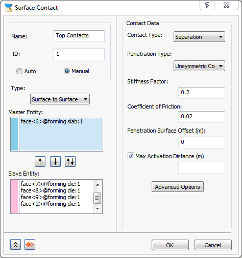

  1. 在树视图中,右键单击“表面接触”,然后选择“新建”
  2. “名称”更改为“顶部接触”
  3. 选中“手动”单选按钮。
  4. 选择板坯的上表面作为“主实体”表面。
  5. 对于从属表面,选择模具的接触面,如下图所示。
  6. 确保选中“添加到 FE 模型”

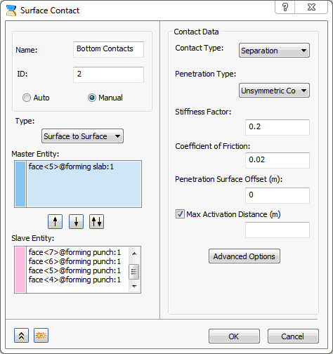

  7. “刚度因子”输入 0.2,为“摩擦系数”输入 0.02
  8. 单击 “复制”按钮,然后将“名称”更改为“底部接触”
  9. 清除所有实体,并重新选择板坯的下表面作为“主实体”,选择冲床模型的所有接触面作为“从属实体”,如下图所示。
  10. 单击“确定”以创建表面接触。
