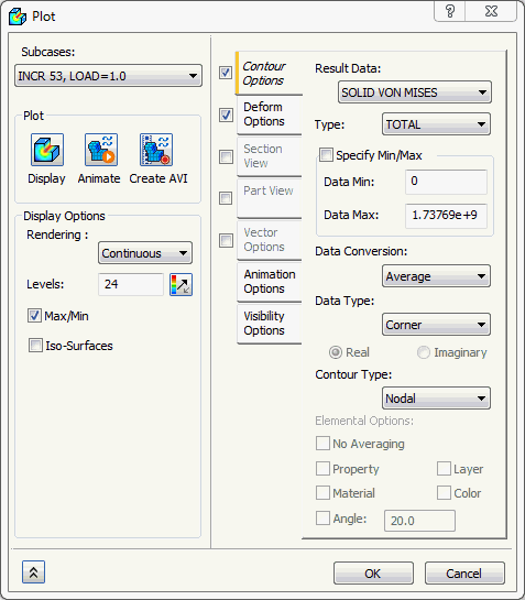

  1. 结果将自动加载到 Autodesk Nastran In-CAD 中。
  2. 现在,您将查看各个增量的结果。
  3. 右键单击“结果”,然后选择“编辑”
  4. “子工况”下拉菜单中选择“INCR 53, LOAD=1.0”。选中“变形选项”“轮廓选项”
  5. “变形比例”设置为“实际”,然后单击“全部隐藏”按钮以隐藏所有符号。
  6. “轮廓选项”下的“结果数据”选择“SOLID VON MISES STRESS”、取消选中“显示选项”下的“最大/最小”,然后单击 “显示”按钮。然后单击“确定”以显示结果。

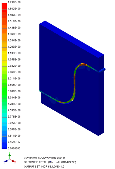

  7. 右键单击“网格控制”,然后选择“全部隐藏”
  8. 结果看上去应类似于下图。
  9. 变形图显示板材已弯曲而且跟随冲床和模具的形状。

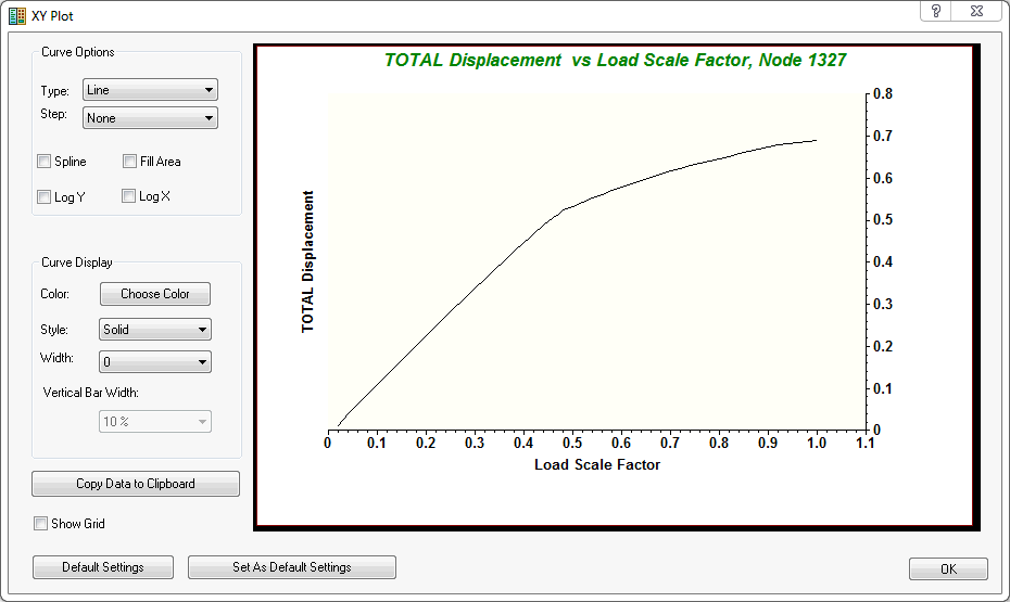

  10. 右键单击“XY 图”,然后选择“新建”
  11. 选择板材弯曲处的节点(即 2175,如下图所示),然后单击“显示 XY 图”
