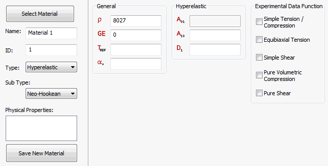

从“类型”下拉列表中选择“超弹性”后,以下材料区域将变为可用:“超弹性”和“试验数据曲线”。
:允许定义从物理测试中获得的试验数据曲线。可以定义“简单拉伸/压缩”、“等比双轴张力”、“简单剪切”、“纯剪切”和“纯体积压缩”对应的表。
