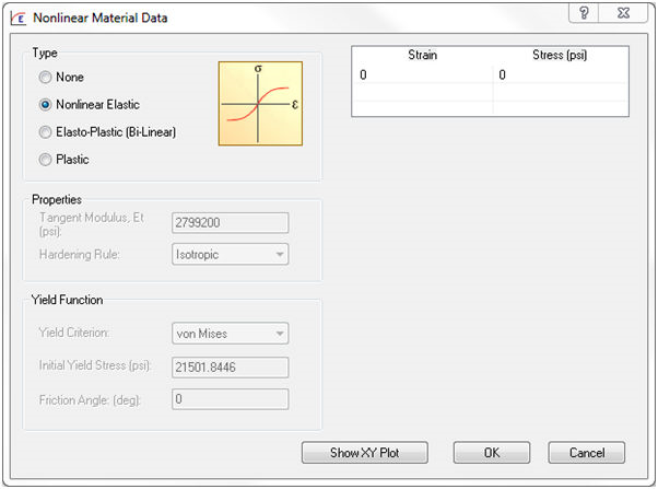

在“材料”窗体中的“分析特定数据”部分中,单击“非线性”按钮。然后在“类型”下选择“非线性弹性”选项。将弹出以下窗口:
- 非线性弹性材料可以有弹性地回弹。如果材料变为弹性,则将不会形成永久变形。
- 应力与应变数据必须为真应力与真应变。任意两点之间的斜率不得为负值。
- 此选项要求用户以表格的形式输入完整的应力-应变数据,这些数据将用于对材料的非线性弹性行为进行建模。
- 橡胶就是一种此类材料。
- 可以为穿过 (0, 0) 的第一和第三象限(即拉伸和压缩)输入值。如果未指定压缩值,则将假定该值与拉伸值相同,且第一行必须为 (0, 0)。
- 可以通过双击字段输入表格值,或者从记事本等文本文件(以制表符分隔的值的列)或从 Excel 表中复制值。

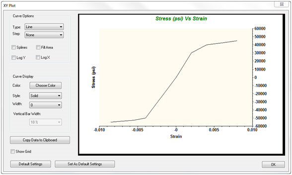

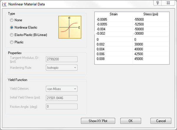

以下是非线性弹性材料示例:
- 单击“显示 XY 图”以显示数据:
