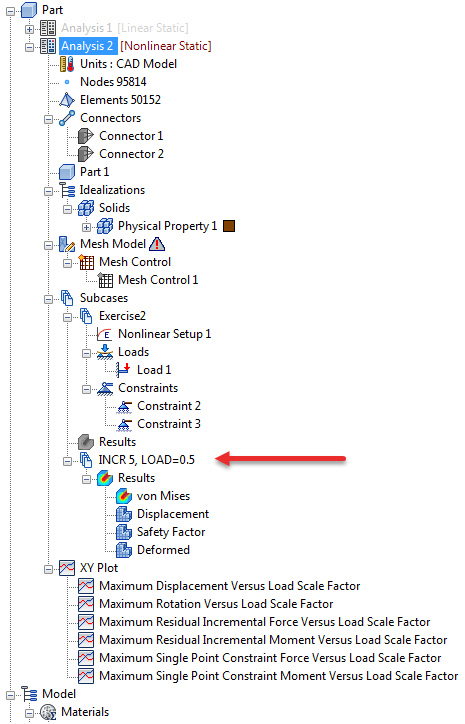

加载并显示中间结果:仅当选中“生成中间结果”选项时才能使用此选项,因为此选项需配合“生成中间结果”选项使用。增量结果将被自动加载到“子工况”下的树,可在完成对下一增量的求解前查看这些结果。请参见以下示例。
