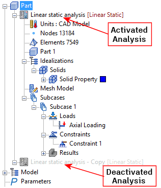

激活
可通过在单击模型树中的分析节点时显示的关联菜单来访问“激活”命令。使用此命令可以使以前定义的任一分析当前处于活动状态。激活的分析将展开,而其他所有分析分支将折叠,并且其标题(顶部节点)将灰显。当分析处于非活动状态时,“激活”是关联菜单中唯一可用命令。
例如,可先设置和运行法线模式分析再设置和运行非线性静力分析。创建新分析,而不是更改单个分析的分析类型。通过此方法,您可以保留两个分析的设置和结果,并且可以在它们之间快速切换。
对于模型树中的每个分析,当使用“在 Nastran 中求解”功能时,将仅创建一个 Nastran 批量数据文件,因此将仅创建一个结果文件。若要保留多个分析类型或模型设置的设置和结果,请在模型树中创建一个附加分析。
