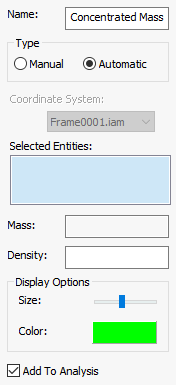

自动
如果在
“集中质量”
窗体中选择
“自动”
选项,则以下部分将可用:
选择的实体
:使用此框可以选择在主体的重心 (CG) 处以质量单元表示的实体。
质量
:此项将根据作为参考输入的密度输出总质量。
密度
:输入的选定实体的质量密度。
显示选项
:允许编辑集中质量的显示选项。
大小
:更改集中质量的大小。
颜色
:允许挑选集中质量的颜色。
添加到分析:
此复选框可自动将此集中质量放置在
“分析\理想化”
下。
