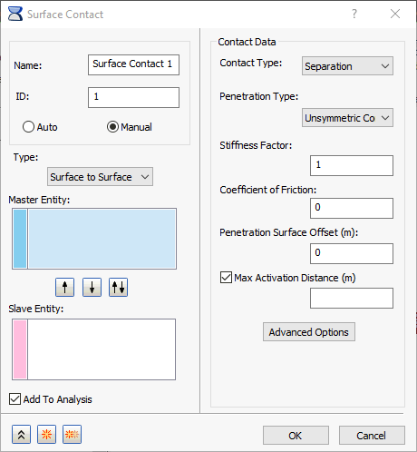

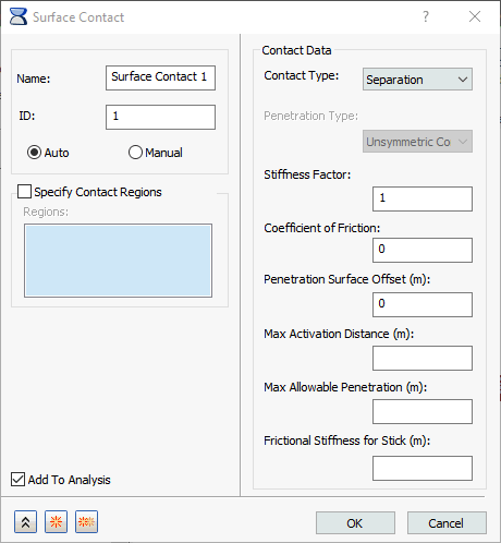

将打开以下对话框:外观会有所不同,具体取决于您是激活对话框中的 “自动”还是“手动”选项:
“自动”模式:
“手动”模式:
“表面接触”窗体包含以下主要区域:
对于不对称接触,从属实体上的节点无法穿透主接触表面。对于对称接触,同样的情形也是如此,而且主实体上的节点也无法穿透从属表面。
此窗体中的其他部分会根据所选的接触类型(“自动”或“手动”)而稍有不同。要查看“表面接触”窗体中包含的其他部分的更多信息,请访问本页面底部的链接。
手动定义的接触对将添加到树的“模型”分支中的“表面接触”节点下。如果在创建接触对时以下选项处于活动状态:
