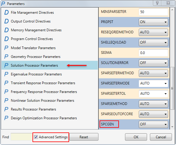

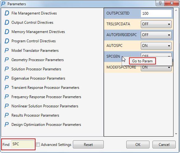

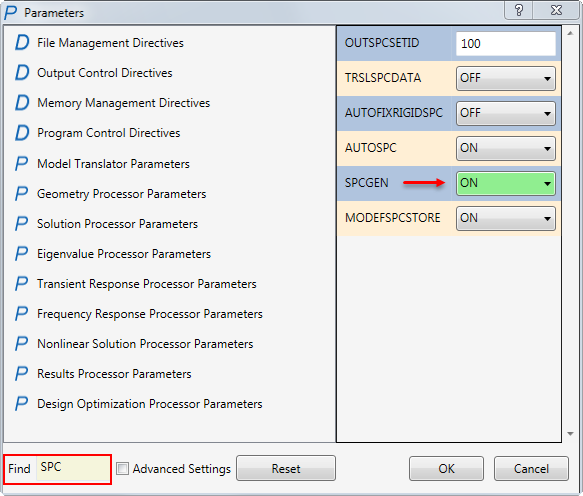

若要访问“参数”对话框,请在 Autodesk Nastran 模型树的“模型”分支中双击“参数”,或者在“参数”上单击鼠标右键,并从关联菜单中选择“编辑”。
通过此操作将转到“参数”或“指令”完整列表中的相应项。如果需要,“高级设置”选项会自动激活(当目标项是高级“参数”或“指令”时)。
