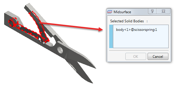

  1. 依次单击“Autodesk Nastran”“准备”“中间面”。将显示“中间面”对话框:
  2. 单击一个或多个实体,以选择要转换为中间面的实体。单击的每个实体将在“选择的实体”框中列出。
  3. 可通过在项上单击鼠标右键将其从列表中删除,从而防止它们转换为中间面。使用“全部清除”命令可从列表中删除所有实体。也可以通过将要转换为中间面的实体添加到列表,来以图形方式选择它们。
  4. 单击“确定”继续操作,或单击“取消”中断操作。选定的实体将受到抑制并替换为中性面表面表达(中间面)。新的中间面将在模型树的“理想化\壳”分支中列出。
