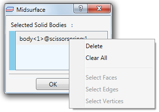

  2. 单击“确定”继续操作,或单击“取消”中断操作。将显示“中间面”对话框,其中将列出检测到的薄实体。
  3. 可通过在项上单击鼠标右键将其从列表中删除,从而防止它们转换为中间面。使用“全部清除”命令可从列表中删除所有实体。也可以通过将要转换为中间面的实体添加到列表,来以图形方式选择它们。

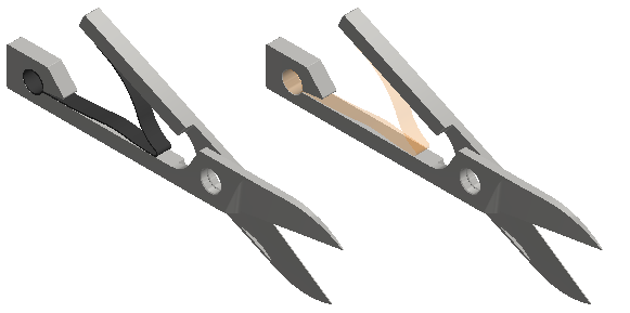

下图将比较使用“查找薄实体”命令之前和之后的 CAD 模型。左侧的实体弹簧将替换为右侧的中间面弹簧:
