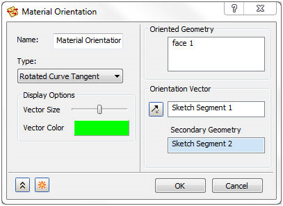

在此方法中,将曲线绕轴旋转以使其位于单元原点的前方。离单元原点最近的点的切线将被投影到单元的 x-y 平面以计算材料方向。
可绕中心轴旋转面上的方向矢量。
此方法可用于圆柱形零件上的螺旋纤维束。
以下示例演示了该功能。

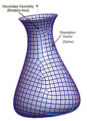

如上图所示,模型的外部表面包含跟随方向矢量的纤维束(三维样条线)。
由于该方向围绕整个外部表面,因此中心轴定义此类纤维束方向的旋转。
当旋转的样条线通过各单元质心时,可将位于该点的样条线方向切线分配到单元。
