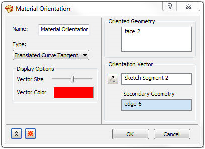

在此方法中,将曲线沿方向矢量平移以使其位于单元原点的前方。离单元原点最近的点的切线将被投影到单元的 x-y 平面以计算材料方向。

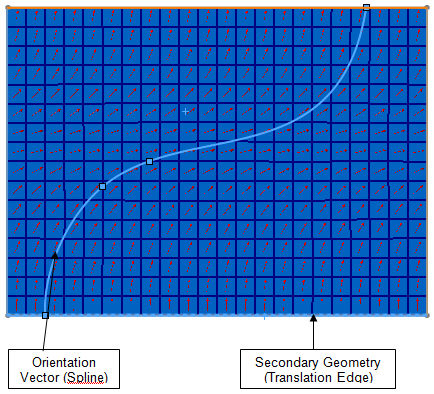

下图所示的平面网格模型的方向演示了此功能。
板的纤维层包含沿着样条线的纤维束。
平移的曲线切线方法使用此曲线并将其沿选定边平移;在此情况下,它是板的长度。
当样条线通过各单元质心时,可将位于该点的样条线方向切线分配到单元。
