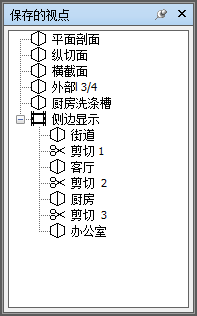

“保存的视点”窗口是一个可固定窗口,通过该窗口可以跳转到预设视点,而不必每次进行导航以访问项目。
此外,视点动画还与视点一起保存,因为它们只是一个被视为关键帧的视点列表。
图标用于表示不同的元素:
表示可以包含所有其他元素(包括其他文件夹)的文件夹。
表示以正视模式保存的视点。
表示以透视模式保存的视点。
表示视点动画剪辑。
表示插入到视点动画剪辑中的剪辑。
可以通过以下方法选择多个视点:按住 Ctrl 键并单击鼠标左键;或者单击第一个项目,然后在按住 Shift 键的同时单击最后一个项目。
可以在“保存的视点”窗口的周围拖动视点,但是无法保存任何更改。
该窗口上没有按钮,您可以通过关联菜单调用命令。
