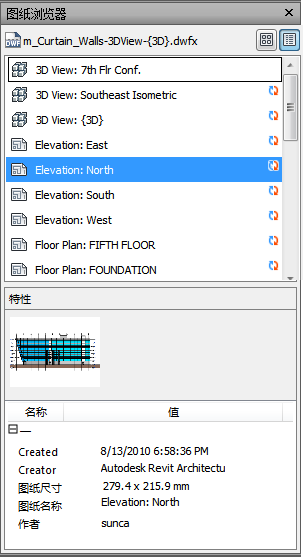

图纸浏览器窗口
“项目浏览器”是一个可固定的窗口,其中会列出当前打开的文件中的所有图纸/模型。
“图纸/模型”选项板会列出多页文件中的所有图纸和模型。该选项板顶部的标签会指示当前在 Autodesk Navisworks 中打开的文件。图纸/模型可以采用列表视图或缩略视图的形式表示。默认情况下,显示顺序与原始文件相同。当前选定的模型/图纸以着色的背景指示,当前已在“场景视图”中打开的模型/图纸以黑色图形边框指示。当打开一个多页文件时,并非所有图纸/模型都已准备好用于 Autodesk Navisworks。需要准备的图纸/模型将以“准备” 图标指示。
您可以使用 SHIFT 和 CTRL 键同时选择多个图纸/模型,但不能在“场景视图”中打开多个图纸/模型。
“特性”选项板用于检查在“图纸/模型”选项板中选择的图纸/模型的特性。也可以通过单击当前打开的文件的名称来查看其特性。特性按类别进行分组,并且为只读形式,可以展开/收拢。
注: 如果选择了多个图纸/模型,则“特性”选项板仅显示选定项目的数量,而不显示任何特性信息。
