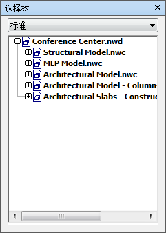

“选择树”是一个可固定窗口,其中显示模型结构的各种层次视图,如在创建模型的 CAD 应用程序定义的那样。
Autodesk Navisworks 使用此层次结构可确定对象特定的路径(从文件名向下,直到特定的对象)。
对于 Revit 2014 及更高版本(RVT 或 NWC)文件,可以对模型层次进行结构化设计,以在每个层级下显示类别、族、类型和实例,并显示 Revit 对象所使用的材质。例如,门可以分解为玻璃或木板材等组成部分。
默认情况下,下拉列表中提供四个选项:
对项目的命名应尽可能反映原始 CAD 应用程序中的名称。可以从“选择树”复制并粘贴名称。要执行此操作,请在“选择树”中的某个项目上单击鼠标右键,然后单击关联菜单中的“复制名称”。或者,可以单击“选择树”中的某个项目,然后按 Ctrl + C。即会将该名称复制到剪贴板中。
不同的树图标表示构成模型结构的几何图形的类型。其中的每种项目类型都可以标记为“隐藏”(灰色)、“取消隐藏”(暗蓝色)或“必需”(红色)。
