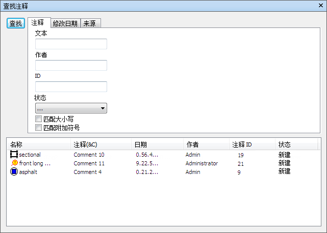

“查找注释”窗口
“查找注释”窗口是一个可固定窗口,通过该窗口可以基于注释数据(文字、作者、注释 ID、状态)、注释修改日期和注释源来搜索注释和标记。
通过顶部的三个选项卡可以设置搜索条件。按“查找”按钮可运行搜索。找到的所有结果将在窗口底部以分列的表格显示。可以使用选项卡右侧和底部的滚动条浏览注释。存在不同的图标,以帮助您快速确定每个注释的源。这些图标与在“注释”窗口中使用的图标相同。
在列表中选择注释也会选择该注释的源。例如,选择源自已保存视点的注释也会选择该视点。
单击列标题,可以更改列表中项目的排序顺序。
如果添加新注释,或者修改任何现有注释,则会清除结果列表。
