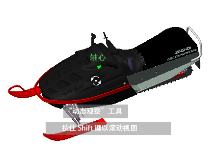

“动态观察”工具
使用“动态观察”工具可以更改模型的方向。光标将变为动态观察光标。拖动光标时,模型将绕轴心点旋转,而视图保持固定。
指定轴心点
轴心点是通过“动态观察”工具旋转模型时使用的基点。可以按以下方式指定轴心点:
  • 默认轴心点。用户第一次打开模型时,当前视图的目标点将用作动态观察模型时的轴心点。
  • 选择对象。在将“动态观察”工具用于计算轴心点之前,用户可以选择对象。轴心点基于选定对象的范围的中心来计算。
  • “中心”工具。可以在模型上指定一个点,用作在使用 .
  • 按住 CTRL 键,同时单击并拖动。在单击“动态观察”按钮之前或当“动态观察”工具处于活动状态时,按住 CTRL 键,然后将光标拖动到模型上要用作轴心点的点。只有在使用全导航控制盘(大和小)或查看对象控制盘(小)时,该选项才可用。
    注: 在“动态观察”工具处于活动状态时,可以随时按住 CTRL 键移动“动态观察”工具使用的轴心点。此轴心点在被移动之前,将一直用于后续导航。
