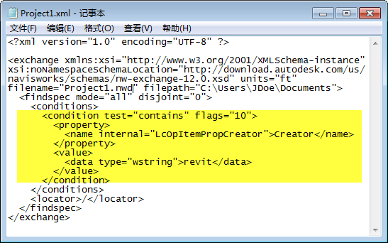

  10. 在 XML 文件上单击鼠标右键 使用记事本或类似的文本编辑器打开。 XML 文件将如下所示:
  11. 在 XML 文件中,复制上面与黄色高亮显示的条件节点相对应的代码行。
  12. 打开此处特性映射文件:C:\Program Files\Autodesk\Navisworks Manage 2015\Quantification\takeoff_maps\TakeoffPropertyMap.xml(或使用您选择的文件映射模板)。将复制的文本粘贴到特性映射文件(查找现有条件节点,如果现有条件节点在文件中可见,则替换它)。
