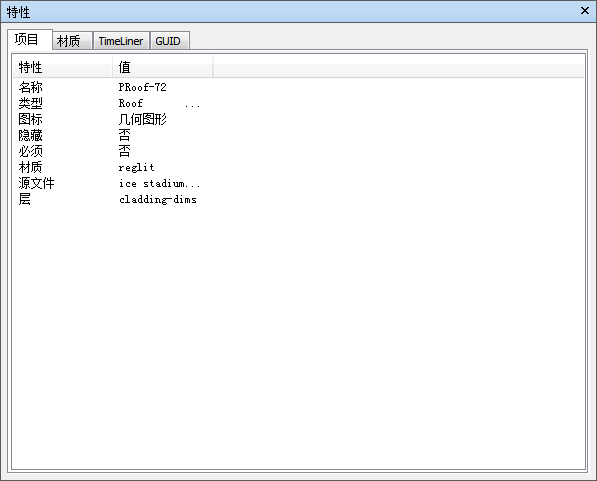

“特性”窗口
在将对象特性引入 Autodesk Navisworks 后,可以在“特性”窗口中检查这些特性。
“特性”窗口是一个可固定窗口,其中包含专用于和当前选定对象关联的每个特性类别的选项卡。
默认情况下,不显示内部文件特性,如变换特性和几何图形特性。启用内部文件特性时,“内部类型”特性将显示在“项目”选项卡中。默认情况下,也会隐藏内部特性名称。启用后,它们将显示在“特性”列中以及“特性”窗口的每个选项卡中,且在括号中。在执行 Quantification 特性映射时或在手动修改 XML 特性映射文件时显示这些功能可能非常有用。使用“选项编辑器”时可以切换两者功能。
可以使用“特性”关联菜单创建并管理自定义对象特性以及链接
还可以将更多对象特性从外部数据库引入 Autodesk Navisworks,并在“特性”窗口中的特定于数据库的选项卡上显示这些特性。
