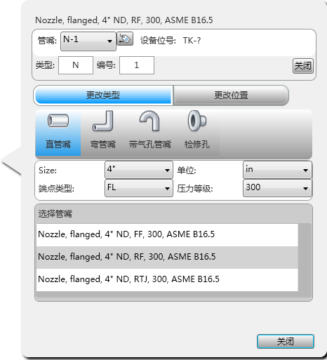

设置管嘴位号并指定要添加或更改的管嘴类型。
显示当前管嘴。在编辑时,可以单击下拉列表以选择其他要编辑的管嘴。
显示当前位号。单击可展开对话框(如图所示),以便可以编辑位号的类型和编号段。
显示要在其上添加或编辑管嘴的设备的位号(只读)。
单击此按钮可过滤管嘴类型,并从相应管嘴列表中进行选择。
单击此按钮可设置管嘴位置参数。
过滤“选择管嘴”下方的管嘴列表以简化所选内容。
按尺寸(例如 6”)过滤管嘴列表。
按端点类型(例如 FL)过滤管嘴列表。
按单位(例如英寸)过滤管嘴列表。
按压力等级(例如 300)过滤管嘴列表。
根据过滤器列出可用的管嘴。选择要更改或添加的管嘴。
