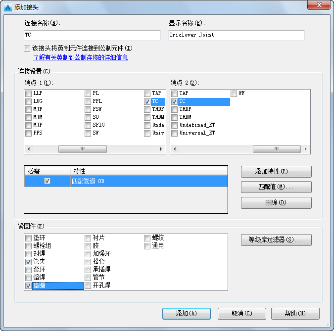

添加新接合类型。
在某个项目图标上单击鼠标右键
单击“特性”。
命令条目:
projectsetup
此对话框中提供以下选项。
指定新的接合名称。名称仅可包含字母(例如,ButtweldReinforcementRing)。
可以包含空格和非字母字符。
选择此列中的复选框可指定该接头将连接英制 (ANSI) 和公制 (DIN) 元件。
如果您还希望支持单位相同的元件之间的连接,请使用“添加接头”对话框添加另一个具有类似特性的接头(例如:添加类似于 Buttweld 的 MixedButtweld)。
支持英制到公制连接的连接类型不同于单位相同的连接类型。这允许用户指定匹配特性,如 150#、10PN。
指定使用的接合连接和紧固件(如果有)的端点类型。
指定一个或多个端点类型(侧边 1)。
指定一个或多个端点类型(侧边 2)。
如果选择此选项,则特性值必须匹配才可创建接合。清除此选项时,特性匹配是可选的。如果可选值不匹配,则要求您具有连接权限才能创建接合。
显示“选择类别特性”对话框。
显示“设置匹配值”对话框。
删除特性。
可选。指定用于将端点固定在一起的焊接类型或项。
添加简单式连接类型。
