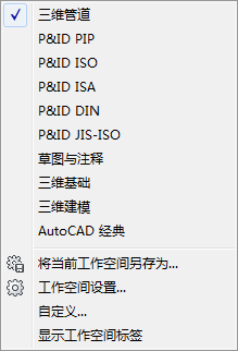

使用工作空间时,只显示与任务相关的菜单、工具栏、选项板和功能区。
例如,如果要创建 P&ID 图形,并且选择 PIP 标准,工具选项板将包含基于该标准的符号。
如果要创建三维模型,并且选择“三维管道”工作空间,将会看到该作业所需的功能区和工具。
AutoCAD 工作空间包括“二维草图与注释”、“三维建模”和“AutoCAD 经典”。
如果要访问在当前工作空间无法访问的工具或命令,可以轻松地在工作空间之间切换。
打开一个任何标准的现有项目时,如果该标准与当前工作空间不一致,将显示该标准的工作空间。另外,在创建新项目时,如果在项目设置中指定的标准与当前工作空间不一致,则会将工作空间切换到该标准。
