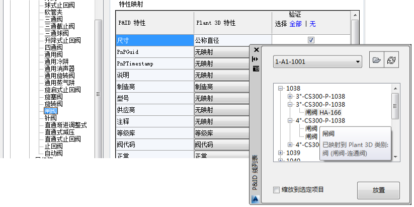

您可以自定义 P&ID 到 Plant 3D 类别和特性的默认映射。P&ID 线列表中将显示这些映射并使设计师能够使用最少的数据输入构建三维模型。
有些 Plant 3D 特性是基于等级库的,因此不能进行映射。在 P&ID“映射”窗格上“三维类别”的“特性映射”下,基于等级库的特性会使用星号 (*) 进行标记。这些特性只能用于进行验证。
可以将一个 P&ID 类别映射到多个 Plant 3D 类别。例如,在默认的映射方案中,P&ID 类别“容器”映射到 Plant 3D 类型“容器”和“储罐(容器)”。
