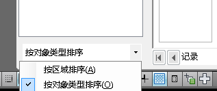

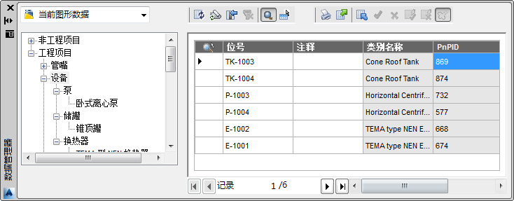

数据管理器左窗格的树状图显示对象视图、自定义视图或报告。右窗格的数据视图显示选定视图或报告的特性。
可以通过选择区域或对象类型来更改树的组织方式。

在数据管理器数据表中单击鼠标右键后,将显示以下选项。
| 菜单选项 | 说明 |
| 剪切 | 删除选定字段的内容并将这些内容放入剪贴板。 |
| 复制 | 将选定字段的内容复制到剪贴板。 |
| 粘贴 | 将字段内容从剪贴板粘贴到选定字段。 |
| 缩放 | 缩放到图形中对应于数据视图中选定行的元件或线。 |
| 按选定内容过滤 | 仅显示已在图形中选择的项目。 |
| 过滤排除选项 | 仅显示未在图形中选择的项目。 |
| 过滤对象: | 根据特定标准(如数值范围)过滤数据表中显示的项目。 |
| 删除过滤器 | 删除数据表上的所有当前过滤器。 |
提供输出和输入数据、接受和拒绝未决更改、过滤或缩放等用途的按钮。
