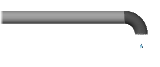

  6. 在绘图区域中单击以指定管线上的开放端口。
  7. 单击以指定弯头旋转角度,或按 ENTER 键不进行旋转。
  8. 按 ENTER 键完成添加弯头操作。
