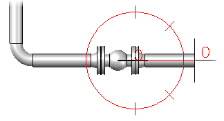

布管时放置管道元件
  1. plantpipeadd 提示下,输入 i(插入)。
  2. 在“零件放置”对话框中,单击一个类别图标。
  3. 在“类别类型”列表中,单击元件描述(例如:“球阀”)。
  4. 在“可用管道元件”中,单击元件(例如:“球阀,长式,300LB,RF”)。
  5. 单击“放置”。
  6. 如果要指定其他连接端口,请输入 n(方向)。
    可以继续输入 n,以在所有端口之间循环切换。
  7. 如果要指定阀的中心,请输入 i(插入点)。
  8. 指定一点以放置阀。
  9. 单击以指定元件旋转角度,或按 ENTER 键不进行旋转。
