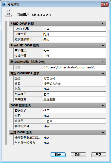

显示当前项目特定的发布选项。
从项目管理器启动发布时,将访问“发布选项”对话框。
通过此部分可了解如何控制 DWF 发布行为。
指定是否在发布的 DWF 文件输出中包括 P&ID 相关数据。
控制不带指定值的对象或图纸特性的发布。
当设置为“打开”时,将过滤不带指定值的特性,不会发布。
设置在 DWF 查看器中查看段线时,段线如何表现。
当设置为“关闭”时,所有段线作为单个图元发布。如果设置为“打开”,则段线作为单独的图元发布,这样生成的 DWF 文件将大得多。
下面是 DWF 查看器中的段线行为插图,左边(默认情况)是“粒状管线输出”关闭时的情况,右边是打开时的情况:
指定是否在发布的 DWF 文件输出中包括与管道相关的数据。
控制不带指定值的对象或图纸特性的发布。
