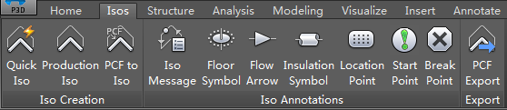

“Iso”选项卡显示用于处理等轴测的选项。此选项卡包括以下面板:
“Iso”选项卡是“三维管道”工作空间的一部分。

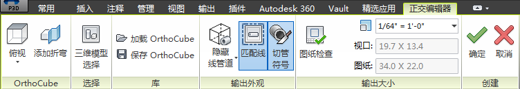

单击“常用”选项卡上的“创建正交视图”按钮进入专用的正交环境时,将显示一个上下文功能区选项卡。它包含专属于正交编辑环境的命令。退出该环境时,此上下文选项卡会关闭。
“正交编辑器”选项卡显示用于处理正交视图配置的选项。此选项卡包括以下面板:
“正交编辑器”上下文选项卡是“三维管道”工作空间的一部分。

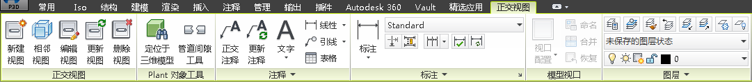

在项目管理器的“正交图形”选项卡上创建或打开图形时,会进入专用的正交环境,这时将显示这个专用的上下文功能区选项卡。它包含专属于正交视图环境的命令。此上下文选项卡及其关联面板显示为绿色,提供一个专用环境的视觉反馈。退出该环境时,此上下文选项卡会关闭。
“正交视图”选项卡显示用于处理正交图形的选项。此选项卡包括以下面板:
“正交视图”上下文选项卡是“三维管道”工作空间的一部分。

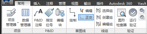

P&ID“常用”选项卡显示用于处理 P&ID 图形的选项。此选项卡包括以下面板:
P&ID“常用”选项卡是“P&ID PIP”、“P&ID ISO”、“P&ID ISA”、“P&ID DIN”和“P&ID JIS/ISO”工作空间的一部分。
