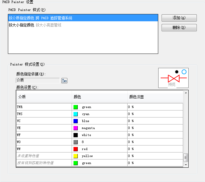

指定要在 Painter 样式设置中显示的样式。可以添加自定义样式。
显示“要保存的新 P&ID Painter 样式”对话框。
删除确认对话框之后的样式。
为特定特性设置颜色和不透明度
显示“选择特性”对话框来指定要绘制的特性。
指定特性值的颜色和不透明度(衰减)。选择的列表值和当前项目中的值会显示在列表中。
如果以后在当前未列出的项目中设置值,将使用“未设置特性值”中的设置。如果特性值为空,将使用“未设置特性值”设置。
您可以使用键盘或滑块输入衰减级别。百分百 (100) 衰减将隐藏与该值匹配的元件。
