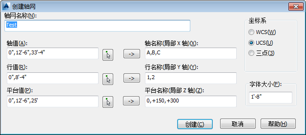

编辑结构栅格。
指定栅格的名称。该名称为夹点对象的特性,但不显示为文字。可选。
指定由用户输入的或通过“拾取点”按钮定义的轴值。使用 @ 符号指定相对值。
指定通过“拾取点”按钮定义或输入的轴名称。
指定由用户输入的或通过“拾取点”按钮定义的行值。使用 @ 符号指定相对值。
指定通过“拾取点”按钮定义或输入的行名称。
指定由用户输入的或通过“拾取点”按钮定义的平台值。使用 @ 符号指定相对值。
指定通过“拾取点”按钮定义或输入的平台名称。
指定栅格名称的字体大小。
若要指定英尺或尺寸,请将所需的符号添加给值 (10’, 12”)。
