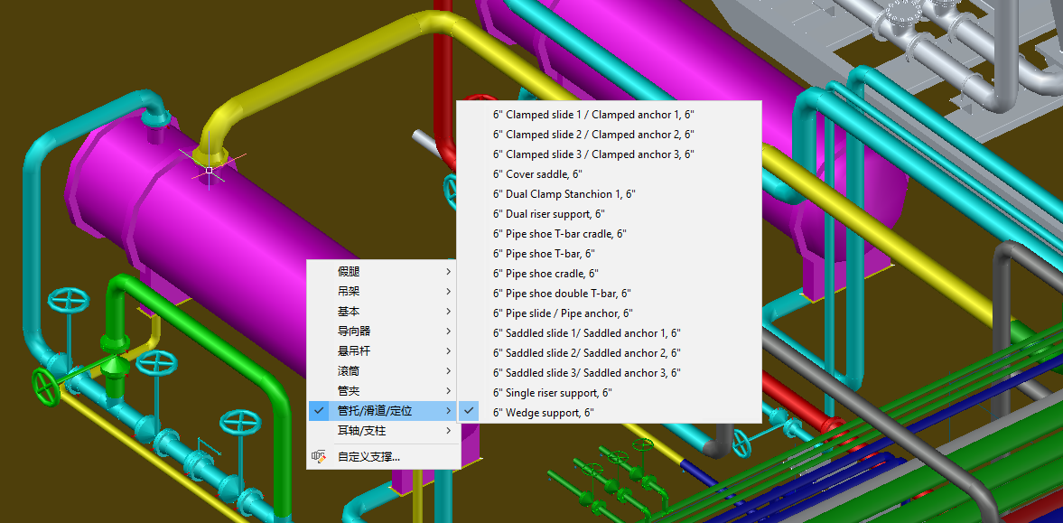

您可以将管道支撑添加到项目管道支撑等级库中的三维模型,也可以创建一个自定义管道支撑。
将管道支撑与管道相连接时,支撑的方向和大小根据管线进行设置。如果将支撑与斜管道相连接,支撑将沿着轴(而非管道)定向,以便与结构或基座精准对齐。
将管道支撑放置在三维模型中后,可以使用旋转夹点来更改方向。
