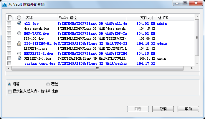

提供两种不同的方法附着 Vault 中的外部参照。选择哪种方法取决于外部参照是否为项目图形。
包含 Plant 对象(P&ID 或三维模型)的图形文件必须属于同一个项目。此外,任何包含 Plant 对象的外部参照都必须属于当前项目。为了支持 Plant 项目数据库和数据管理器,这是必需的。
如果图形文件包含 Plant 对象,则您必须使用此方法。
“附着”。将显示“从 Vault 附着外部参照”对话框。
“附着(复选框)”列中,选择图形。 可以附着诸如 Navisworks NWD、PDF 和图像文件(BMP、JPG、PNG)等文件。
“附着相关项”。将显示“附着相关外部参照”对话框。 您可以使用此方法附着 Vault 中任意位置上不包含 Plant 对象的 AutoCAD DWG 文件。
“附加相关项”。将显示“附着相关外部参照”对话框。
