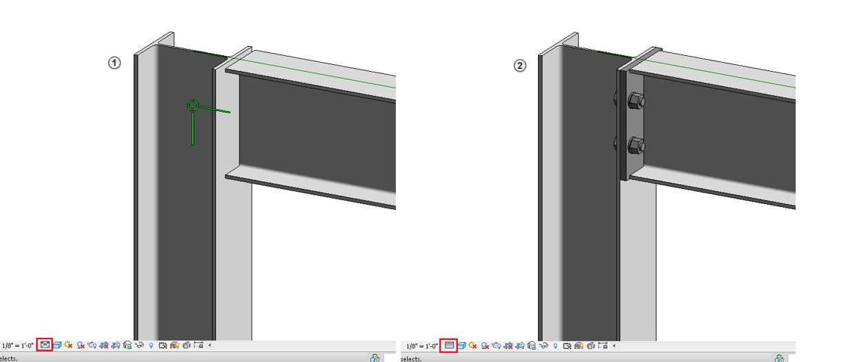

了解如何管理模型中结构连接的可见性和详细程度。
显示的钢连接根据不同的详细程度进行调整。在“中等”详细程度Description: D:\B\Help images (Callouts etc)\Numbers\number\number\number_1.png中,只显示符号表示,而在“精细”详细程度Description: D:\B\Help images (Callouts etc)\Numbers\number\number\number_2.png中,显示结构连接的几何图形。

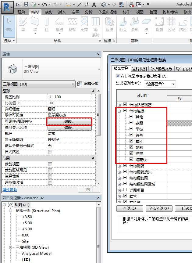

特定视图中钢连接的可见性通过“可见性/图形替换”菜单控制。 连接图元放置在“结构连接”类别中,分为以下六个子类别:“锚固”、“螺栓”、“板”、“纵断面”、“符号”“其他”
注: 结构连接子类别不存在于明细表、标记和过滤中。
对于六个已定义的子类别,仅可以修改“直线”;其他参数(如“图案”“透明度”),继承“结构连接”类别的设置。
如果未勾选“参照”子类别框,常规连接均为可选,但不会显示在视图中。 这样可以在视图中创建连接标记而不显示连接符号。
