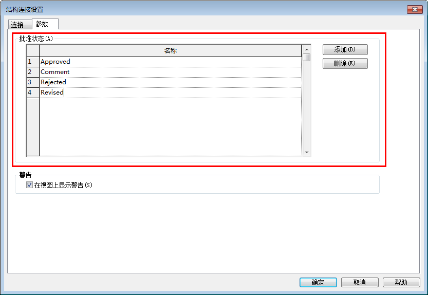

通过“管理”选项卡 > “设置”面板 > “结构设置” > “连接设置” > “参数”选项卡,可以修改“审批状态”参数的值:

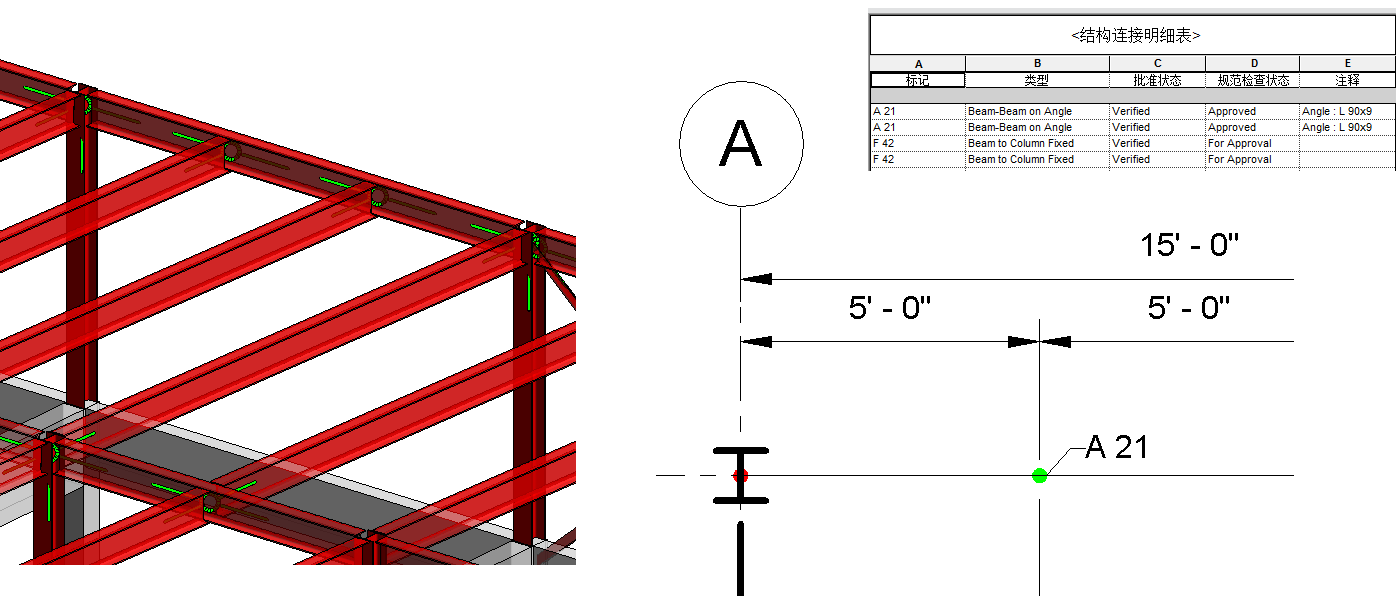

您可以创建“结构连接”的明细表并为图形上的这些对象添加标记。只有“属性”选项板中提供的参数可以录入明细表并添加标记。

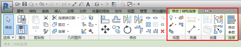

选择附加模块连接后,可以修改结构连接详细参数:
  • 单击“属性”选项板上“修改连接”参数中的“编辑”按钮:
  • “修改 I 结构连接”选项卡 > “连接”面板 > “修改参数”

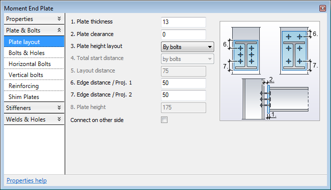

该按钮用于启动一个附加模块特定的对话框,在其中可以修改连接几何图形:

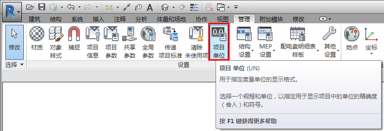

注: 使用“管理”选项卡“设置”面板中的项目单位命令,可以更改该对话框中的单位格式。

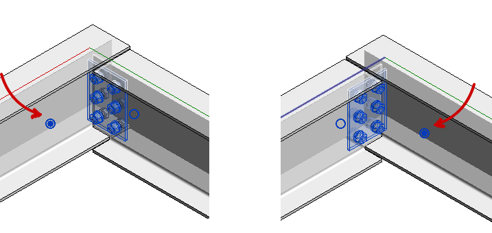

为了正确调整几何图形,某些结构连接需要确定哪些图元是主连接件。通过选择模型图元上的点控制柄可以指定主连接件。可以将该点控制柄同时用于常规连接和附加模块提供的详细连接。

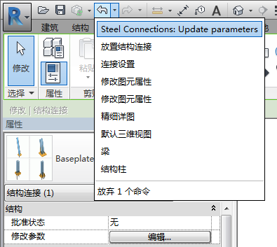

所有已创建的或已修改的结构连接均记录在“撤消” 下拉菜单中。 可以选择将模型恢复到以前录制的任何状态。
