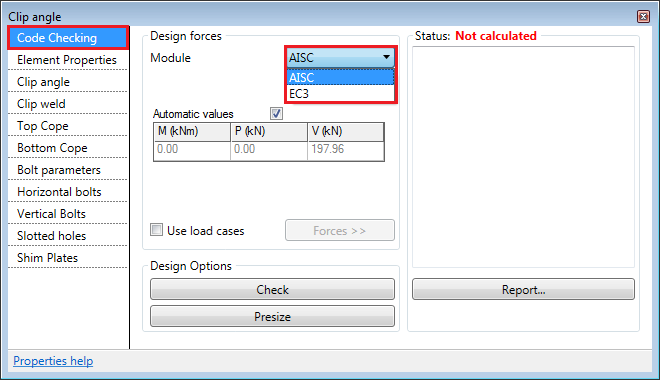

“规范检查”选项卡
可以根据 AISC 或 EC3 标准在 Code Checking 选项卡中验证结构连接设计。

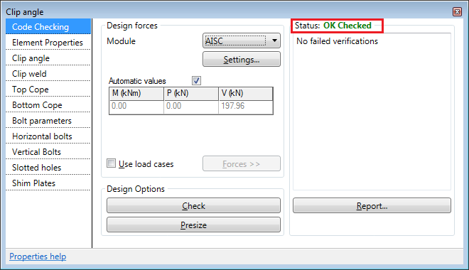

计算结果会在对话框中短暂显示。连接的可能状态可以是以下三者之一:Not calculatedChecking failedOK Checked

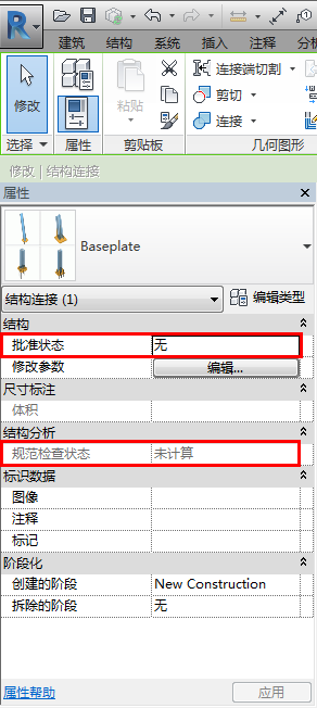

所有结构连接包含两个内置参数:“批准状态”“规范检查状态”
它们将显示在“属性选项板”中。 “规范检查状态”将由“规范检查”引擎自动填写。

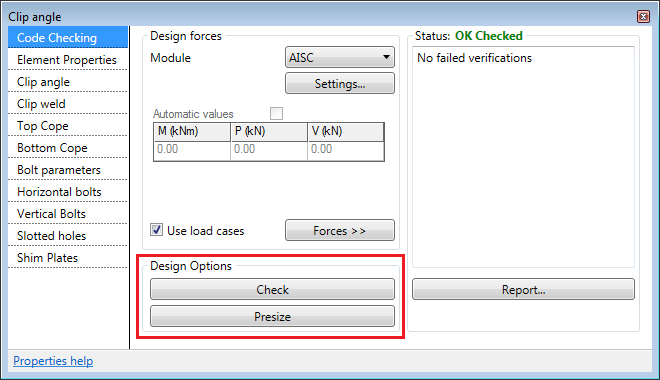

使用 Check 按钮,可以根据选定的标准验证钢连接设计是否可以承受力和力矩的值。 简要报告将显示在“规范检查”窗口中。 这将仅显示验证失败。
Presize 按钮用于启动迭代过程,其中,螺栓直径以及板和焊缝的厚度会自动增加,直到找到可承受所施加力的连接几何图形。 此选项仅适用于 AISC 规范检查模块。

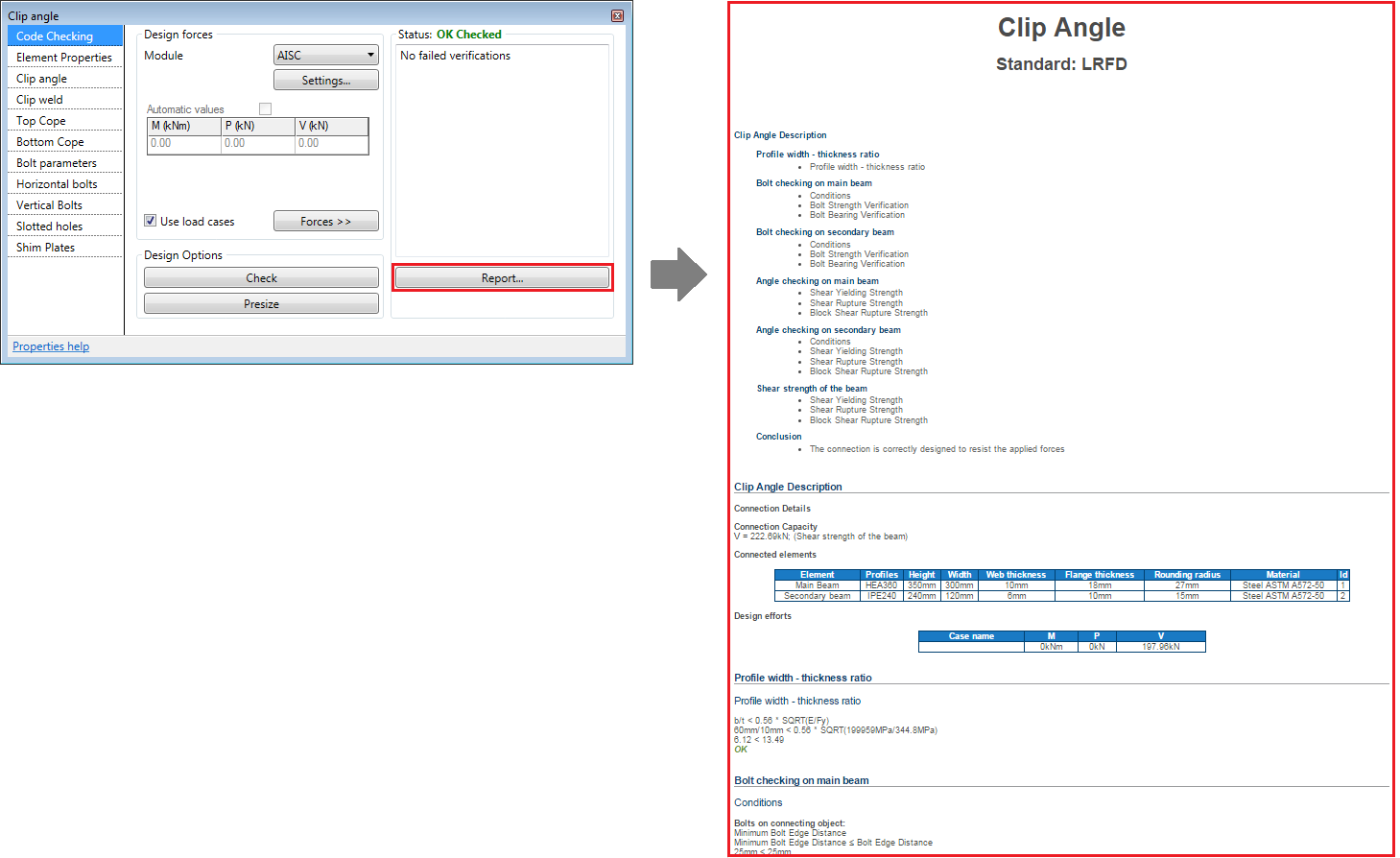

Report 按钮用于创建文档,显示连接的所有验证。 要生成报告,必须保存模型。该报告自动保存的位置与 Revit 项目的相同,位于与该项目同名的文件夹中。在重新打开模型后,单击 Report 按钮即可打开报告:
