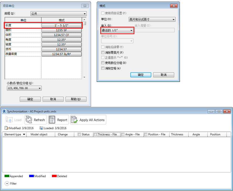

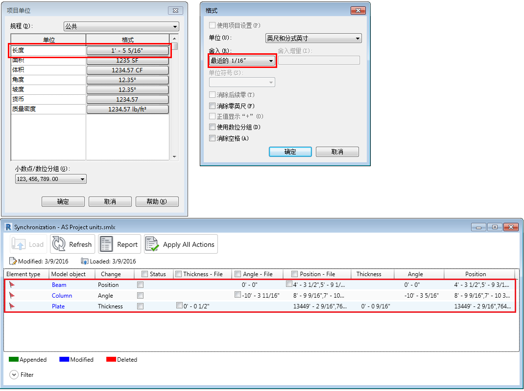

同步和项目单位
“同步”对话框可与“Revit 项目单位”对话框中设置的单位和公差一起使用。
您可以管理在同步对话框中显示的已修改线的数量,方法是修改“项目单位”对话框中的单位公差。

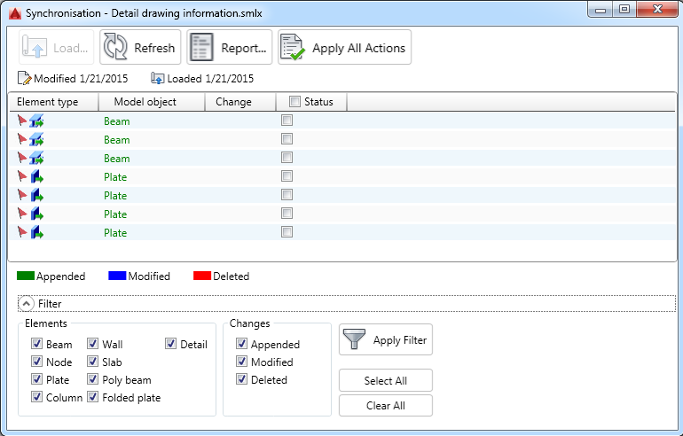

结合使用主勾选框与应用的过滤器
在“同步”对话框中,结合使用主勾选框与应用的过滤器。 如果已使用过滤器选中对象且主勾选框已激活,则只有这几行的单独勾选框会处于选中状态。
“同步”对话框 - 主勾选框 “同步”对话框 - 选择过滤器
请看以下示例图像:
选中了柱图元进行显示()。 选中了状态主勾选框()。 所有对象都被重新设置为可见()。
在对话框中,可看到只有柱行的单独勾选框处于选中状态。

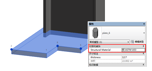

  • 材质
在以下示例中,底板材质在 Advance Steel 中被修改为“钢 ASTM A53”。 此修改随后在 Revit 项目中同步。其中的差异会标识为“材质”更改。 如果应用了此修改,则会根据新值更改钢板材质。
Advance Steel 模型
Revit 模型同步操作
同步 Revit 模型
