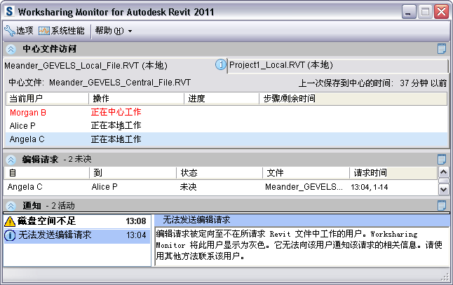

主窗口分为三个窗格:中心文件访问、编辑请求和通知。
- “中心文件访问”窗格:显示有关当前您正在处理的项目文件的信息,并标识也在处理这些项目的其他用户。 请参见监视对项目文件的访问。
- “编辑请求”窗格:显示有关您已发出的请求的信息,请求其他用户给予您参与处理项目的权限,同时显示其他用户已发送给您的请求,请求您给予他们参与处理您当前控制的项目的权限。 请参见编辑请求。
- “通知”窗格:显示警告和通知,提供有关可能会妨碍您处理 Revit 项目的问题的信息。 请参见通知。
